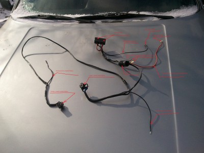

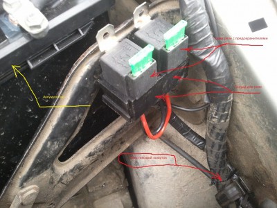

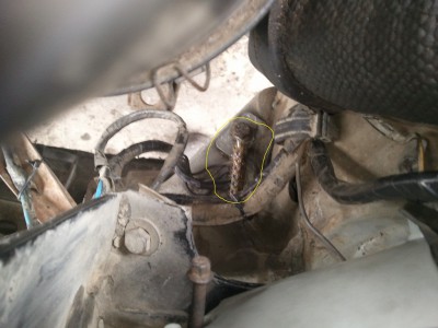

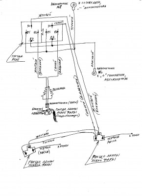

Купил недавно Фиат Крому 1.9 TD i.d. 1989 г. Фары светят отвратительно. Разобрал. Промыл рефлекторы. Собрал. Результат тот же и обусловлен старением стекол фар от длительного воздействия мелких предметов (побиты как пескоструйкой - стали слегка матовыми). Решил поставить лампочки помощнее - 100/90 при штатных 60/55. Но как выяснилось, на моем авто лампочки фар запитаны без реле. Поэтому от слишком мощных фар сгорят предохранители, а если предохранители поставить мощнее - оплавятся контакты на подрулевом переключателе. Решил поставить реле. Но не зная электросхемы авто, сделал универсальную, подходящую для всех авто систему. Установил, все работает. Фары светят на ура (еще бы - почти в 2 раза мощнее световой поток).
Если кому-то нужно - рекомендую. Ее можно поставить и снять без ущерба для Вашего авто. Подробная инструкция и фотографии в приложенных файлах. Жаль мало файлов можно прикрепить.

На звичайних лампочках ефект був би також разючий.
рс. збираюсь зробити те саме.

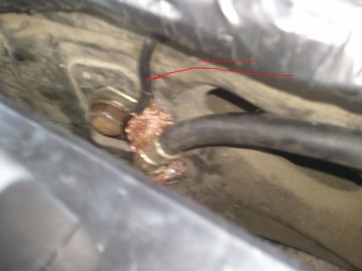

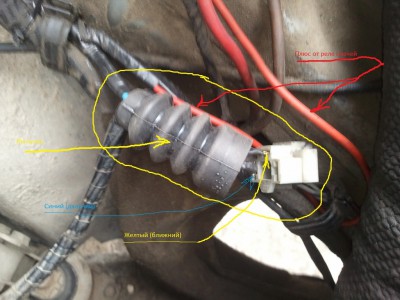

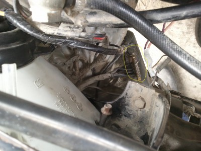

Дополнительные фото к теме (не поместились в первом посте)
