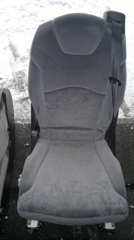

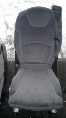

Do Errick писал(а):
Привіт! Хочу встановити на другий і третій ряди ремені безпеки.дивани суцільні ,розкладні.кріпити немає куди,що порадите?
Пошукай спочатку в неті а потім, на розбірках ремені, що чіпляються на спинку сидінь (фото як прклад) - подивись як їх можна причепити до диванів. Може нижні кріплення вийде прикрутити знизу і пропустити фіксатори між сидінням і спинкою. Навіть якщо верхні кріплення з катушками чіпляти на стійки 2 та 3 ряду то все-одно нижні кріплення мусово чіпляти до дивану.

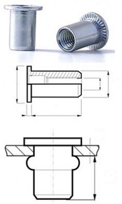

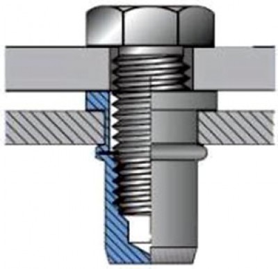

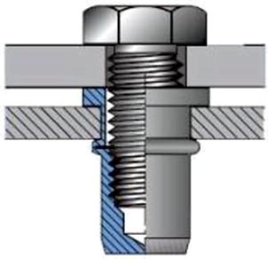

teofil
Зарегистрирован: 31.12.2011
Сообщения: 596
СообщениеДобавлено: Ср Фев 20, 2013 23:36    Заголовок сообщения: Ответить с цитатой
Olegs писал(а):
ввариваете гайки в тех местах, где находятся места крепления ремней в пассажире(комби). В грузовиках в этих местах просто отверстия. В задних стойках у меня сверху гайки уже стояли (с мелкой резьбой). Снизу крепите как оригинальные ремни - тоже приварив гайки.
На стійці за боковими дверима зверху є отвори під гайки - найкраще не приварювати гайки, а поставити спеціальні заклепки з різьбою (клепальні гайки). Вони ставляться специфічним ключом-пістолетом. Знизу я теж нічого не варив - все прикручено так.

teofil
Сообщения: 596
СообщениеДобавлено: Чт Фев 21, 2013 13:50    Заголовок сообщения: Ответить с цитатой
Серж1975 писал(а):
фото гайки можна teofil.
Фото з нету. Різьба правда звичайна, не дрібна.
 Просмотрено:  408 раз(а)
 Просмотрено:  443 раз(а)

Прикольная вещь, только пистолет стоит от 150 у.е.
teofil
Сообщения: 596
СообщениеДобавлено: Чт Фев 21, 2013 19:32    Заголовок сообщения: Ответить с цитатой
Тому то я і шукай його на великих автосервісах - у Львові знайшов на Хонді та Шкоді. За 1 гайку беруть 20-40 гривень однако.
