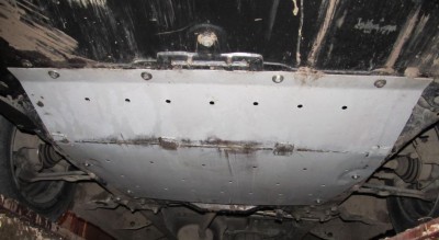

СообщениеДобавлено: Чт Фев 21, 2013 20:30    Заголовок сообщения: Ответить с цитатой
В мене стоїть саморобна, з такою купив:

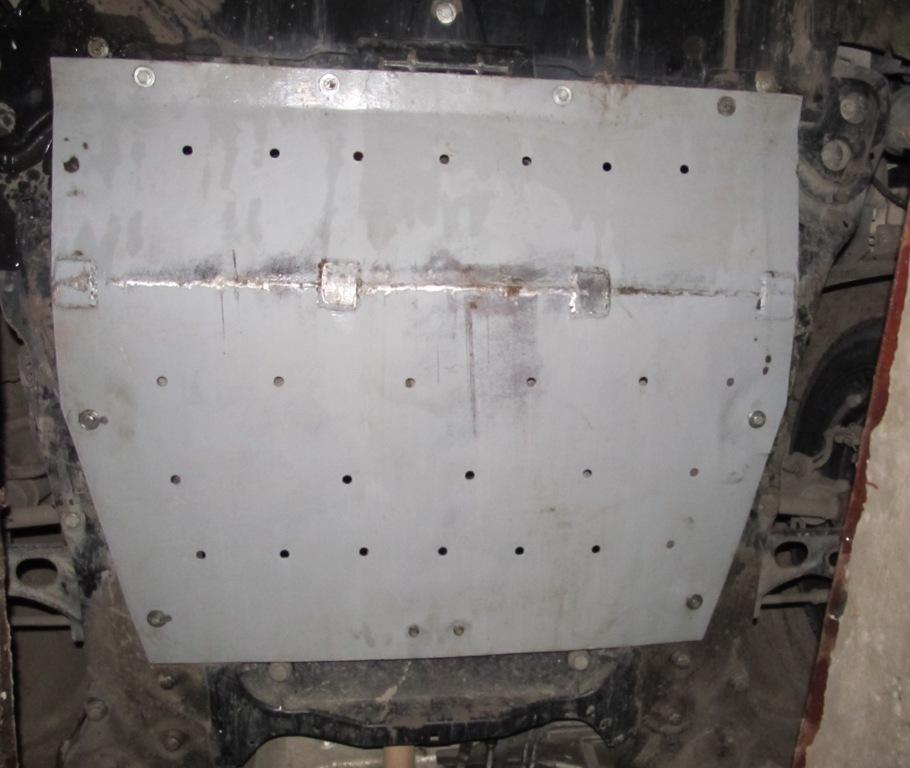

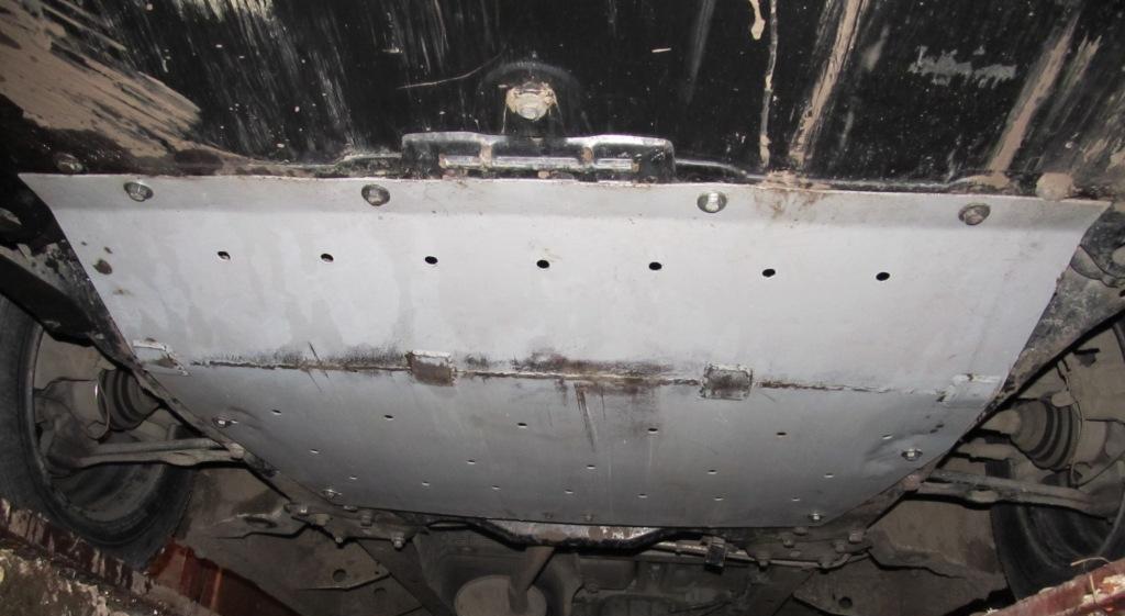

СообщениеДобавлено: Пт Фев 22, 2013 15:54    Заголовок сообщения: Ответить с цитатой
Я собі сам зробив з 2 мм металу. Тепер під капотом сухо і комфортно. Отвір під злив масла не робив, бо захист знімається за 2 хв.
