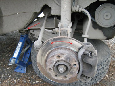

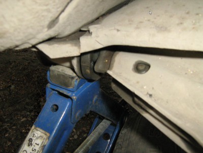

В общем история такая, стало что-то впереди тарахтеть, в районе правого переднего, хотя амортизатор поменял год назад, а рычаги передние поставил новые пол года назад, вот дошли руки раскрутить колесо и подергать, вроде ничего не болтается и не люфтит, но вот увидел трещина на балке, теперь вот думаю реально ли ее заварить или имеет смысл искать целую?
И еще вопрос такой, какой допустимый люфт должен быть, если включить первую скорость и вращать колесо взад вперед, у меня где то 3-5 градусов, нормально ли это, это получается что есть люфт в коробке где тришип входи в дифференциал.

Себе брал балку вроди 50у.е. А в твоем случае, думаю- снять внимательно всю пересмотреть, и если это единственная трещина хорошо проварить.

это не люфт, а нормальный ход тришипа в диффе. не мешай машине работать Smile
Сообщения: 13798
СообщениеДобавлено: Вс Мар 03, 2013 16:46    Заголовок сообщения: Ответить с цитатой
у переднеприводников люфты чуть больше и это норма. балку варить... если хочеш в течении недели/двух кому нибудь впарить машину - вари Rolling Eyes если уник любиш то только замена Exclamation и самое главное... балка просто так не лопается. если был удар очень сильный (яма или что то подобное) то это одно, а если лопнула сама по себе то стоит задуматься о состоянии кузова Wink потому что точки крепления балки это 80% геометрии морды и 60% геометрии всего остального кузова.

то что балка на айс и уже ремонтированная это я видел еще 3 года назад, этой зимой как раз правым передним колесом хорошо бордюрчик с горочки протаранил, колесо мне выровняли, а балка видимо дошла, ладно буду искать балку, на сколько они у уников одинаковые или разные?
Сообщения: 13798
СообщениеДобавлено: Вс Мар 03, 2013 16:54    Заголовок сообщения: Ответить с цитатой
балки у всех одинаковы в не зависимости от года и мотора.
да и учти что самому балку перекидывать нестоит. лучше поедь к кузовщикам и дай денег. иначе весьма вероятно что наступиш на те же грабли.
