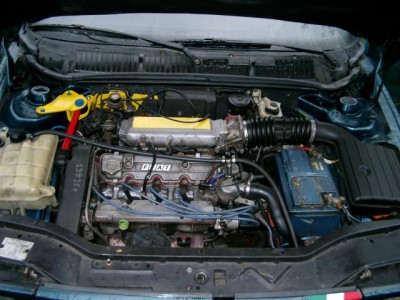

Выкладываю фотки нашего двигла с моно и распред впрыском. Сам подумываю этим заняться.
А вот что-то новнькое
 Просмотрено:  897 раз(а)
Такой двигатель стоит у меня
 Просмотрено:  872 раз(а)
На первой фотке А6.046 моторчик с впрыском Weber IAW,у меня такой.

СообщениеДобавлено: Чт Апр 05, 2007 19:28    Заголовок сообщения: Ответить с цитатой
Опа! А зажигание тогда какое?
Час не лишає і не прощає жодної втраченої миті!
Half-Ogre
Зарегистрирован: 25.10.2006
Сообщения: 147
Откуда: Киев,оболонь
Авто: Fiat Tipo 2.0
СообщениеДобавлено: Чт Апр 05, 2007 19:33    Заголовок сообщения: Ответить с цитатой
Магнети мерелли судя по всему Rolling Eyes
