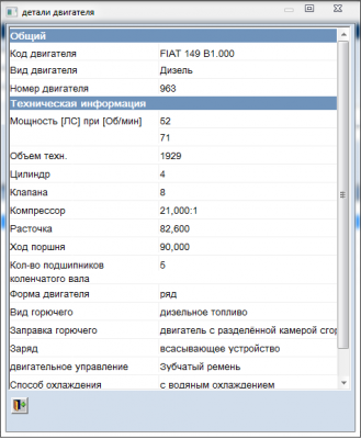

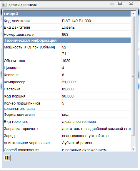

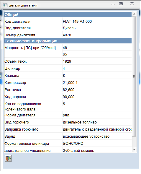

Нужна консультация по двигателю 1.9д (149А1.000 и 149В1.000) Можно-ли поставить коленвал и шатуны с одного на другой?

а смысл дваццатьвосемьсполовиной тем создавать? люди или знают, или не знают.
149А1.000
 Просмотрено:  969 раз(а)
149В1.000
 Просмотрено:  930 раз(а)

Спасибо за ответ! Но немогу понять за счет чего разность в мощности?

за счёт разного впрыска.

Давление в форсунках разное? За счет этого? Головы совершенно одинаковы на первый взгляд.

а при чём до впрыска голова?
такой нескромный вопрос: а с какой целью интересуетесь?
неужели реально пять призрачных лошадок так сильно манят? Laughing

Да нет! Пять лошадок не вопрос!!! Есть блок родной 149В1поршневая хорошая,голова кердык, с последним ремонтом коленвала и провернут шатунный вкладыш Rolling Eyes Прислали ДВС 149А1 с плохой поршневой,но хорош стандартный коленвал,голова хороша! Вот хочу коленвал с шатунами и голову пересыпать на родной блок!

обычный регата-дизель 1.9, поршень одинаковый, ход - тоже, шо мешает? При замене лошадей не изменится. Это точно Laughing

Мешало разность в мощности.Думал за счет хода поршней !?Будет либо в голову упиратся или много недоставать??? В GUGLE немог найти правдивые данныена (149А1)ход 74.9 и 90 и на( 149В1) ход 88 такие данные выдавались.... вот и Мешало!!!

Судя по коду движков - это все старые дизеля. Там точно пенек и поршневая с шатунами и коленом одинаковые, да и ГБЦ с форсунками тоже. Как правило разность мощности была обусловлена впрыском (ТНВД) и наличием систем досгорания, т.е. экологией.

Андрей К. Спасибо за отклик! Шатуны, поршня,коленвал уже пересыпал. Ход поршня одинаков у этих движков (убедился сам 90мм) Выступают поршня из блока 0.5мм+- .Дошел до головы...все вроде нормаль направляющие.клапана.седла все гуд.А вот зазорчики клапанов надоб прошерстить.Вот и понял.что лучше пусть мастера прошерстят у них больше выбора шайб Laughing Кстати может кто подскажет где в Харькове можно отрегулировать нормально клапана на ДУКАТО 1.9Д ?
