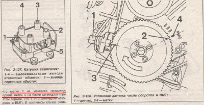

Товарищь из Беларуси просит помочь.. а я буду долго искать..
Подскажите пожалста..
вот цитата его сообщения мне:
"pashaE 19 марта в 22:09
здравствуй!
подскажи пожалуйсто где в фиате крома 2.0 находиться верхняя мертвая точка коленвала!
на кожухе грм их 4!
может скажеш какя правильная?"[/b]

Первая вроде, но самый лучший способ - часовой индикатор или отвертку в первый цилиндр.

Если снять шкив, то на звездочке грм, что на коленвале есть метка. И одна метка на корпусе маслонасоса.

Последняя:

avtt писал(а):
Последняя:
Так я и обьяснил ему что последняя.Но точнее по шестерне выставить.
Сообщения: 25302
СообщениеДобавлено: Пн Мар 18, 2013 23:52    Заголовок сообщения: Ответить с цитатой
или на маховике...если он правильно стоит.

Точнее всего, как выше сказали, стрелочным индикатором через свечной колодец.

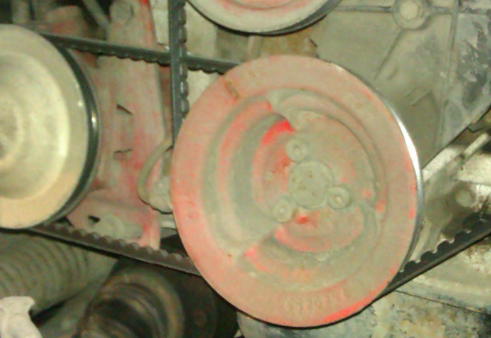

где именно должна стоять метка?
на "2" или на "3" ?
