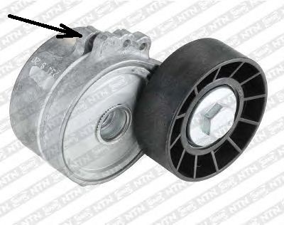

alex-lv писал(а):
Hi
В мене систів доки не поміняв ту штуку в зборі, що показана стрілкою.

Не обязательно менять в сборе с пружиной, можно только ролик (он отдельно тоже продаётся), в сборе приб-но 400грн, а ролик 80грн.

Резьба на ролике ЛЕВАЯ.
Я одному голову скрутил )) зато новый натяжной теперь стоит))

как найти такой ролик или какой номер

Я понимаю что 400 грн. Но я же пока дошел до натяжного, поменял ролики, два ремня и генератор Shocked !
