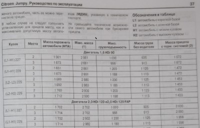

Виктор Владимирович писал(а):
Значит, 2т. нельзя перевозить?
Можна, 1125 кг. в машині та 875 в прицепі. Потрібні категоріі "В"."Е".
ІМХО
Hi

alex-lv писал(а):
Hi
Я понял. Но это масса с тормозной системой на прицепе.

СообщениеДобавлено: Вс Окт 02, 2016 20:47    Заголовок сообщения: Ответить с цитатой
Автомобиль с г/п 1225 кг. + прицеп г/п 750кг. =1975кг. не є 2т.
Потрібен інший прицеп.
