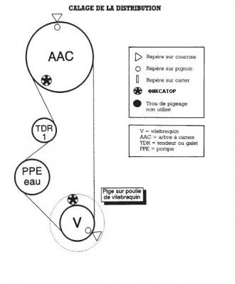

| Все стоит как нужно по метках. Провернул гаспеделительный вал на 180 градусов и нечего не изменилось. Вот одного непойму какое отверствие есть меткой коленвала?

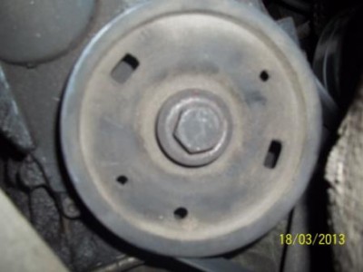

Добавлено: Пн Мар 18, 2013 13:42 Заголовок сообщения: |
Шкив коленчастого вала.

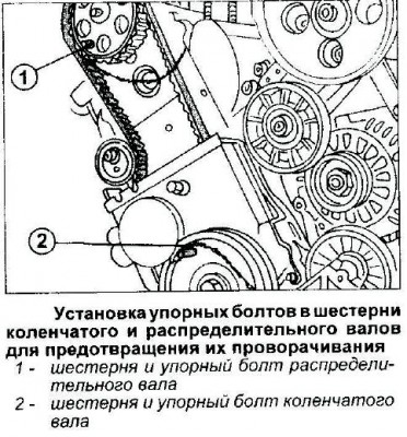

Добавлено: Пн Мар 18, 2013 15:10 Заголовок сообщения: |
Порівняй. При правильній установці фіксуючий штир має легко вставлятись. На фото шківа колінвала отвір під штир в тебе дивиться вниз, має дивитьсь вверх.

Добавлено: Пн Мар 18, 2013 19:58 Заголовок сообщения: |
| Все правильно. как книжка пишет метка коленвала на 11 часов. На коленвалу болт М8 на распределительном валу болт М10. Вот нихрена непойму сегодня провернул на 180 градусов а результат ноль. Мотор прям шайтан какой-то.
