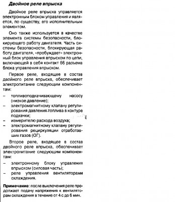

СообщениеДобавлено: Вс Апр 07, 2013 14:59    Заголовок сообщения: Ответить с цитатой
знайшов в книжці
 Просмотрено:  330 раз(а)

СообщениеДобавлено: Вс Апр 07, 2013 20:29    Заголовок сообщения: Ответить с цитатой
Дуже дякую! саме те що шукав
