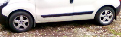

Поставил 15*7*ЕТ 35 резина 195-65/R15.Помягче чем 175*70*14 ,особенно на рельсах, стыках, мелких неровностях.
Многие в легк.дисках оценивают только их внешний вид в сравнении с колпаками ,а вот вентиляцию тормозов "железа" ещё и заглушенного колпаками с открытыми легко сплавными разве можно сравнить?Летом в жару это большой плюс-это ваша безопасность.
