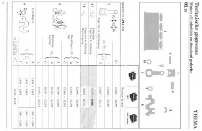

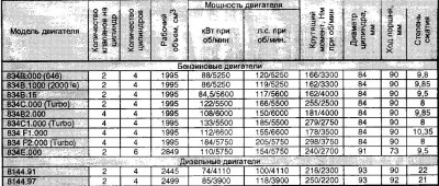

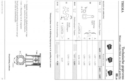

avtt
Зарегистрирован: 27.09.2011
Сообщения: 581
СообщениеДобавлено: Вс Мар 31, 2013 22:05    Заголовок сообщения: Ответить с цитатой
Может, это как-то поможет:
 Просмотрено:  514 раз(а)
 Просмотрено:  535 раз(а)
 Просмотрено:  528 раз(а)
