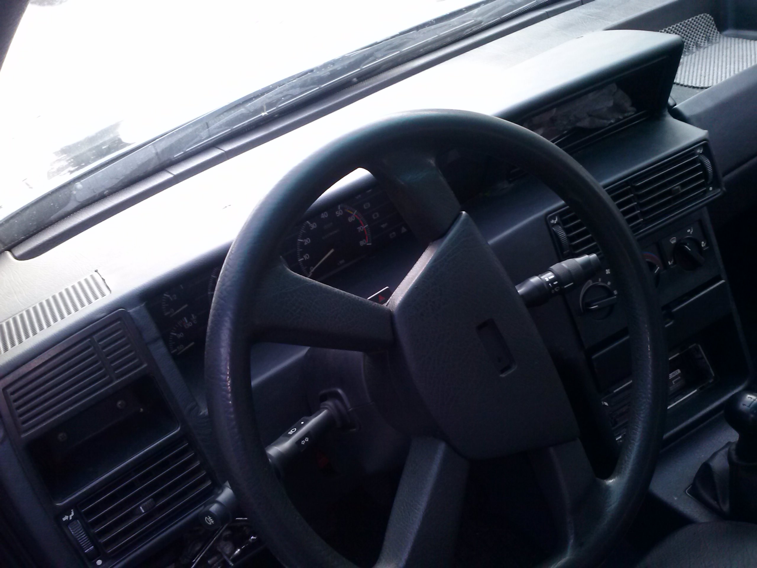

Переклеивал карты и торпеду кожзамом. Торпеда правда хреновастенько получилась, время будет, переделаю
Клей для обуви полихлоропреновый (наирит) BOTERM «GTA-1»
