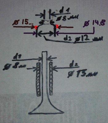

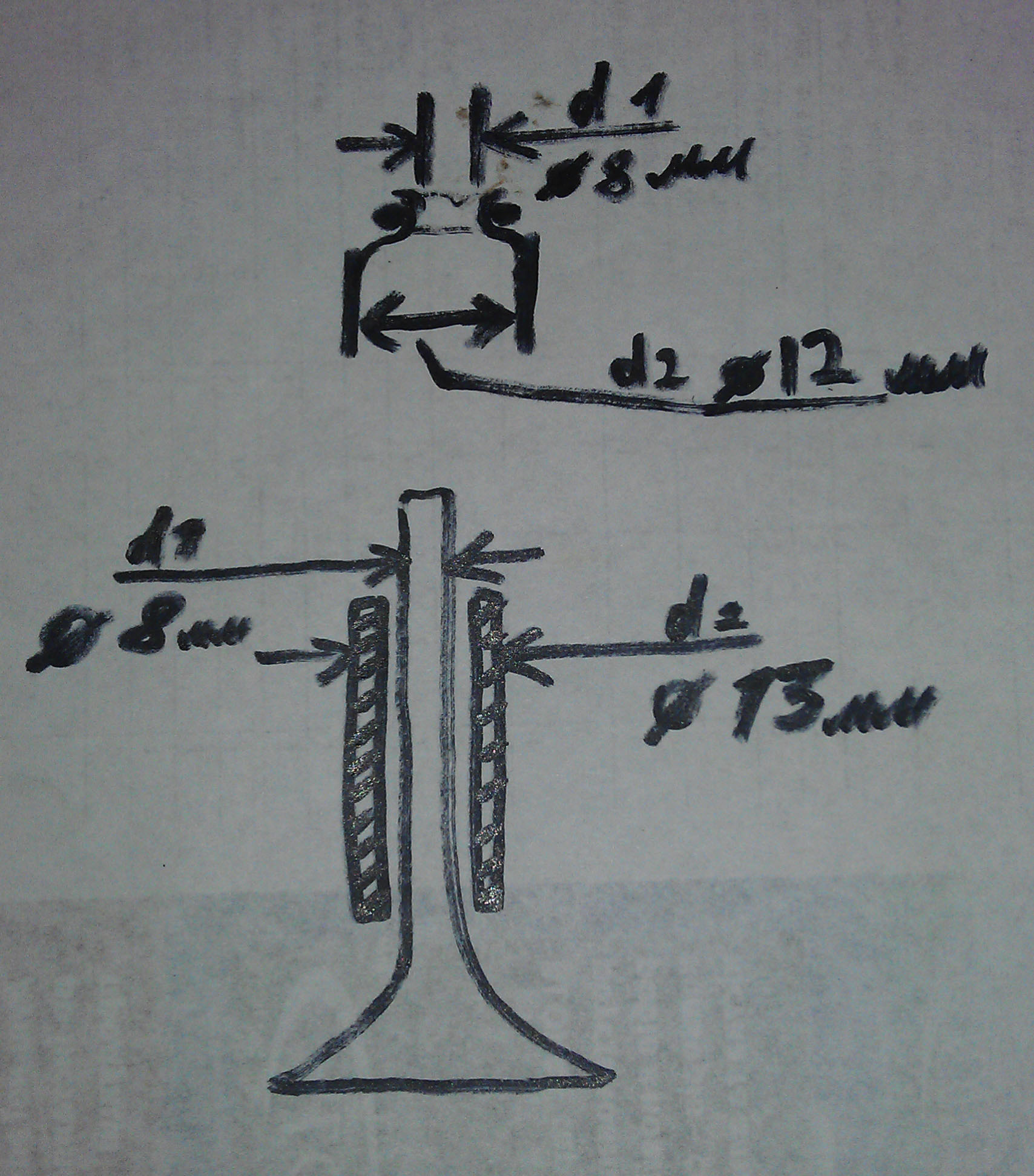

Ситуация: Втулка клапана имеет диаметр 13мм, родная или нет-не знаю, а сальники в каталогах с внешним диаметром 12мм и вот задача, колпачок такой одеть без его кастрации, я не в силах, ну никак! Как быть???
Тормозит сборку двигателя

при такой наружной толщине в 15.2 мм ну не как не может быть 12мм.
поидее налезть должен!!
по каталогам втулка клапана идёт 13 мм

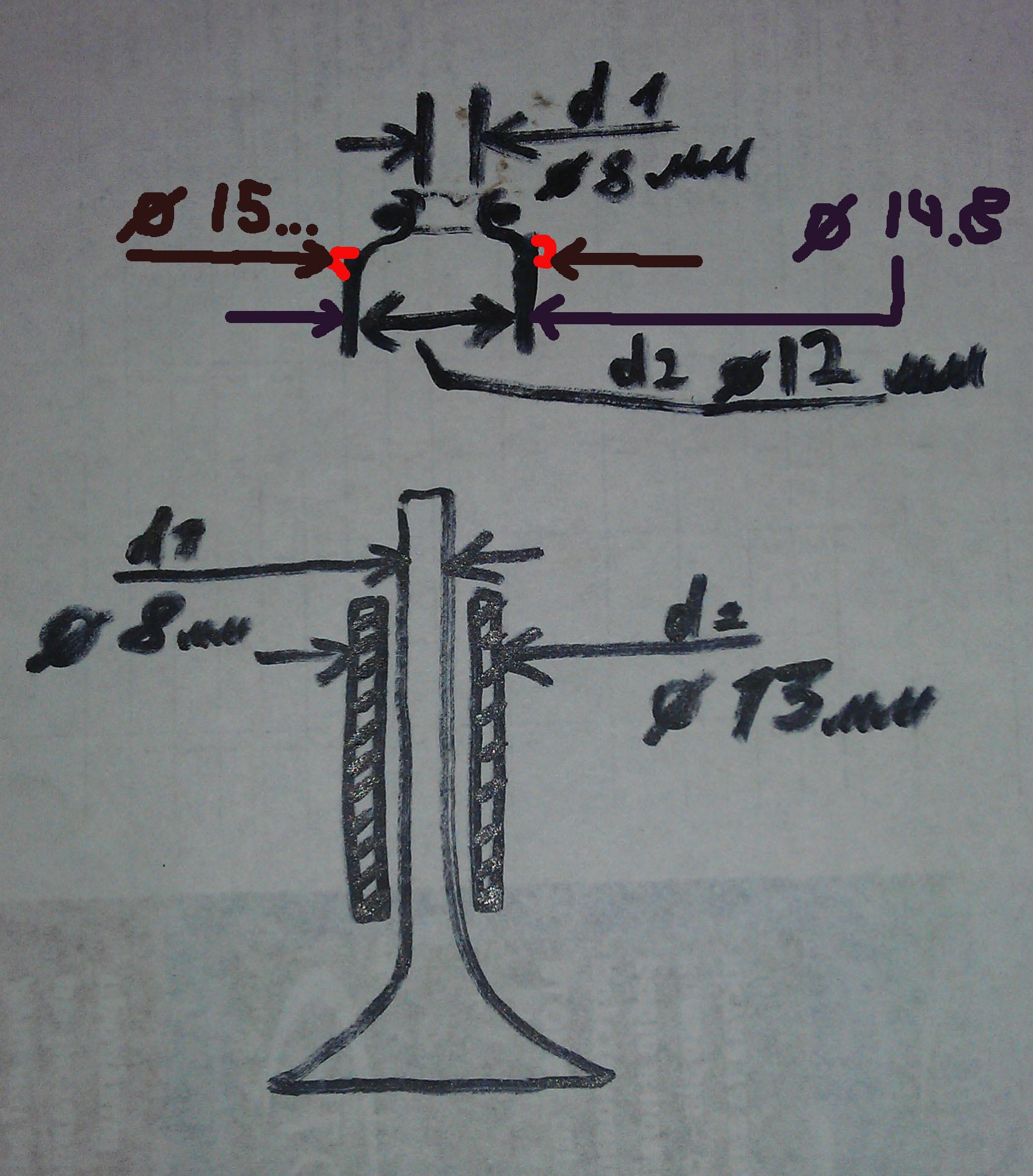

У меня есть уже Reinz, но это совсем не то, и Ajusa(схема внизу), так вот внешний диаметр 15,2 это наверно замер с приливом на сальнике.
Но идея попробовать сальник с наибольшем диаметром корпуса хороша.[/img]

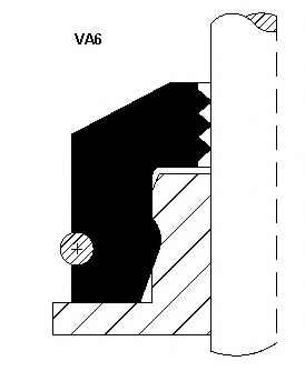

СообщениеДобавлено: Сб Мар 16, 2013 15:19    Заголовок сообщения: Ответить с цитатой
как выглядят оба сальника в разрезе.
CORTECO 12015876
 Просмотрено:  3420 раз(а)
CORTECO, 12015511

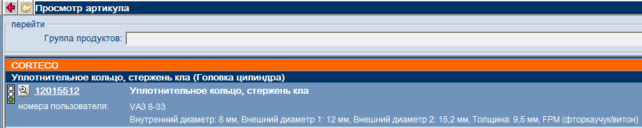

Corteco (12015512) Колпачок маслосъёмный 6,00₴
Внутренний диаметр, мм 8
Высота 1, мм 9.5
Материал FPM (фторкаучук/витон)
Наружный диаметр 1, мм 12
Наружный диаметр 2, мм 15.2
это такие положено ставить с завода на моторы 8144.91
а вот такие должны быть направляющие клапана:
Ae (VAG92445) 20,00₴
Внешний диаметр, мм 13.04
Длина, мм 60
то есть изготовителем предусмотрено именно такие габаритные размеры. может пытаетесь там дружно шото не туда напялить?

ну я смотрел текдок - показало кортеко 12015512, и только этот номер, без альтернатив по кортеко.

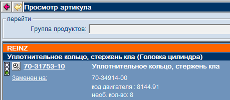

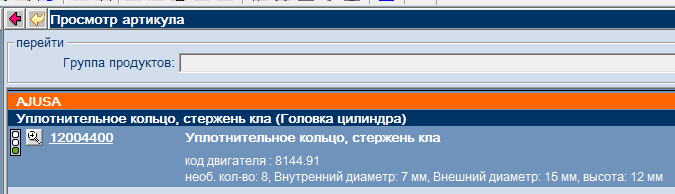

Сообщения: 25294
СообщениеДобавлено: Сб Мар 16, 2013 23:05    Заголовок сообщения: Ответить с цитатой
Ajusa 12004400 вообще то...
 Просмотрено:  3338 раз(а)
