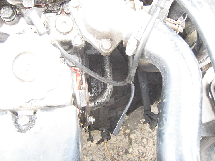

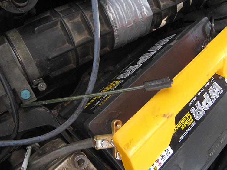

Привет всем! Подскажите что за контакт и чего тогда не хватает, и трубочка зелененькая болталась под воздушным толстым шлангом. Ведет мимо форсунок кудато в салон. Рядом никакого сапуна не обнаружил.

Трубочка идёт в салон на эконометр,цепляется на впускной ресивер, смотри снизу на ресивере должна торчать трубочка. Провод нужен для настройки,не обращац внимания он и должен просто висеть Very Happy

Трубочка идет на ЭБУ системы зажигания,который находится на левом крыле.А такой контакт у меня у самого висит,некуда его пристроить))

Так это он не досмотрел,с эконометра не может она быть аж возле расходомера.

Мимо форсунок идут только две трубочки разрежения,на регулятор давления топлива и разрежения ЭБУ

Павел_34 наверно прав насчет салона. Я глянул прошла мимо форсунок сошлась с еще трубочками и ушли кудато в сторону салона.
Тогда подскажите где на эбу она цепляется, и на что влияет

Трубочка идет не в салон,а на воздухопровод,тот на котором дроссельная заслонка стоит,трубочки снизу видно.А идет она на ЭБУ системы зажигания,такой блок с радиатором,на левом крыле посмотри,в нем есть вход,трубочка на него одевается.Разрежение влияет на зажигаие,искру.

Если точнее то комутатор,на нем должен торчать штуцерок,влияет на опережение зажигания

Не хлопцы. На эбу нет никаких выходов кроме разьема широкого

Значит отламали, было у меня тако. Значит рядом с разъёмом ищи дырочку.
