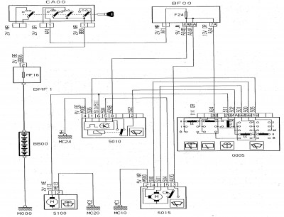

Шановні друзі, вчора помітив, коли вимикаю двірники (саме нижнє положення ручки), то вони зупиняються у русі на склі, мається на увазі, коли вмикаєш двірники, вони мають піднятись уверх і опуститись, незалежно від того, стоїть ручка включання двірників на включеному положенні чи вимкненому. А тепер доводиться чекати поки двірники опусяться вниз "на ісходную" Smile, а тоді вже вимикати ручку у крайнє нижнє положення.
Хтось пояснить у чому проблема?

Думаю проблема в контактному кільці в редукторі склоочисника.
Маєш схему, розберешся.

Дуже дякую за схему!!!
Завтра по дньові, мабуть, зателефоную до Вас, бо маю думку, шо зі схемою "ковирятись" буду довго! Smile
Доречі, а іншими словами, кільце редуктора - це і є ручка включання двірників???
Ні, не так. Кільце з контактами знаходитьяся в редукторі склоочисника.
Hi
На фото не FIAT.
То, виходить, шо редуктор (судячи із фото) - це є сам двигун двірників?
