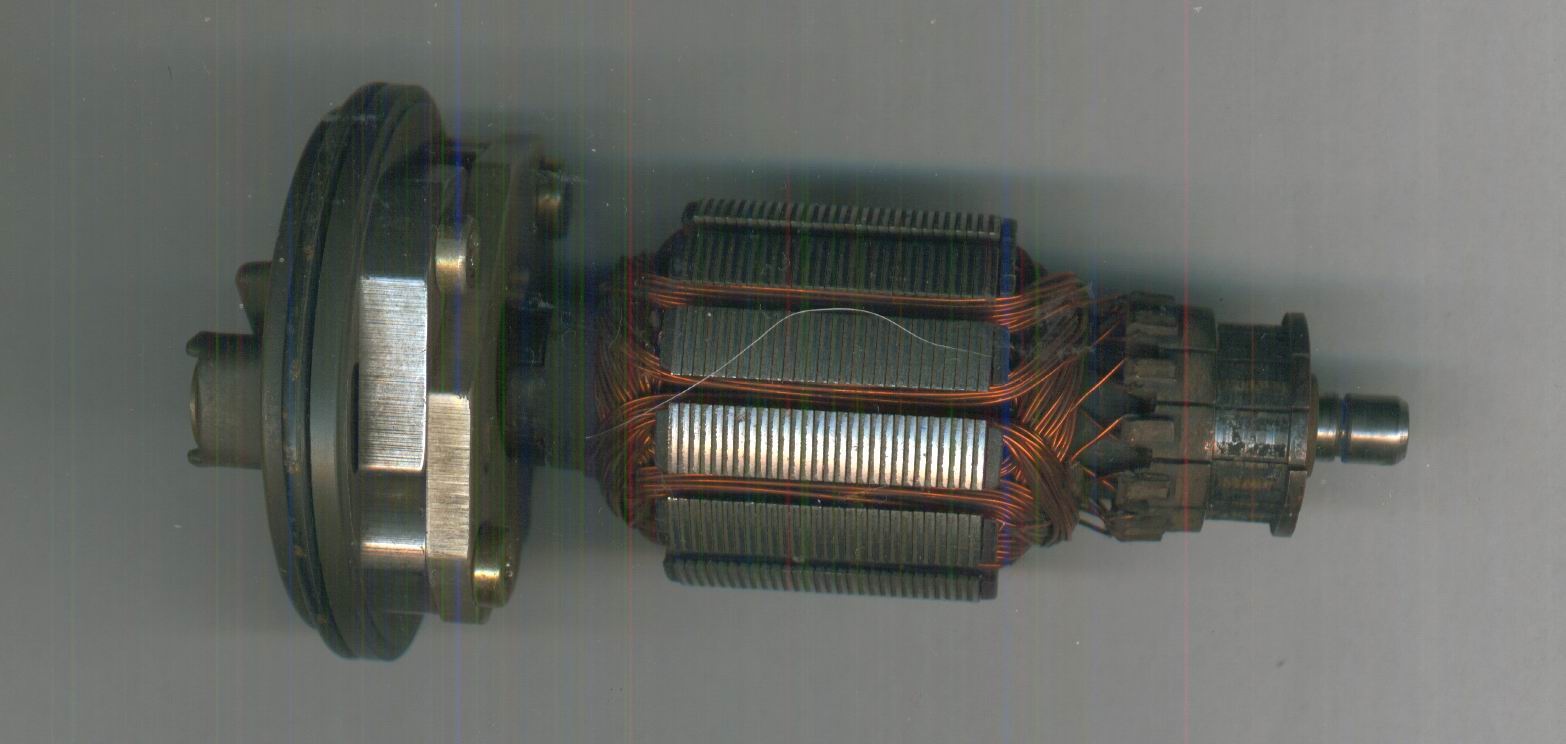

По мере износа топливника коллектор на якоре в нем стремиться к такому состоянию.
Перед полным отказом начинаеться - то едет, то не едет.
Все косвенные проверки при этом проходит успешно.

naskul777
Возраст: 59
Зарегистрирован: 15.03.2008
Сообщения: 1226
СообщениеДобавлено: Вс Апр 21, 2013 10:45    Заголовок сообщения: Ответить с цитатой
Вы правы в этом. Кратковременная потеря "памяти" Smile - результат вот такого насоса.
