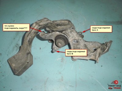

На Fiat Scudo 2.0JTD 2000г при снятии тросов привода переключения КПП на ремонт,снял и кронштейн на котором они крепятся к коробке.После ремонта прикрутил на место кронштейн 3-мя болтами и закрепил на него тросы.В результате стали включаться только 1,2 и 3 передачи и то туго.
Стал разбираться почему и обнаружил ,что трос В,который идёт на Г-образное коромысло и как раз отвечает за выбор переключения передач ,ничего неделает,т.к. я неподсоединил второе шарнирное соединение "яблочко"на этом Г-образном коромысле .Подскажите пожалуйста ,что и от куда должно подсоединяться на это соединение.Фото кронштейна с своими пояснениями прикрепил ниже.Спасибо за помощь.

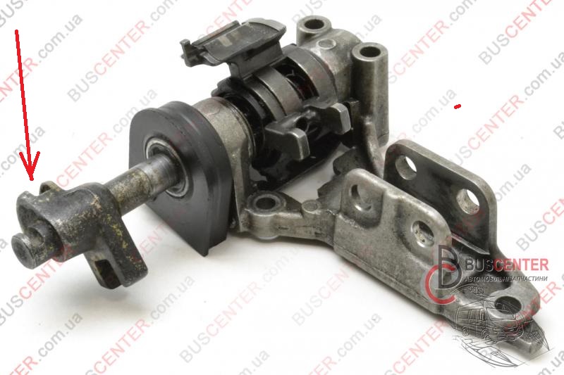

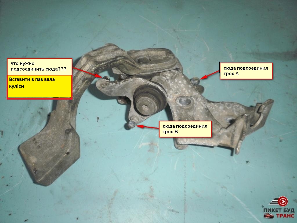

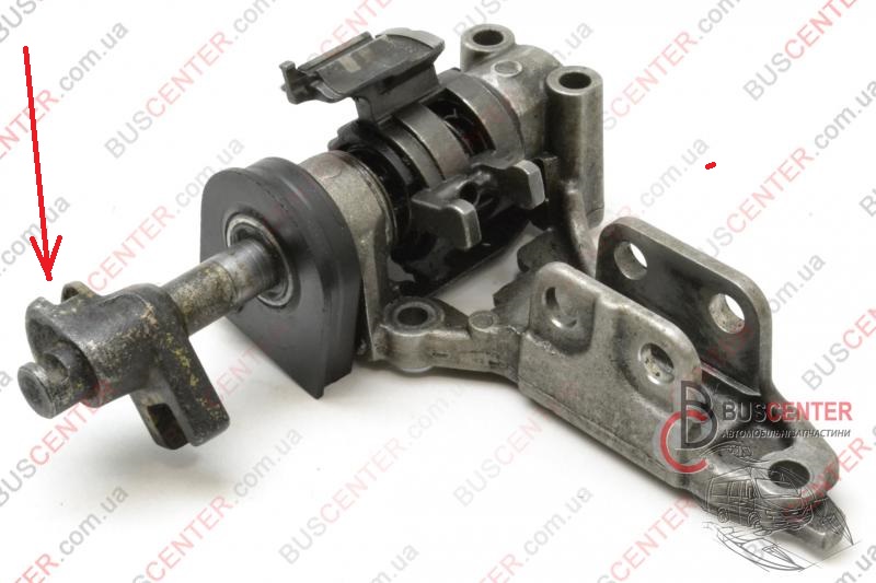

Необхідно вставити в паз валіка куліси.

Алекс,велике дякую,розібрався вчора ,дійсно небула ця кулька вставлена в паз plus
