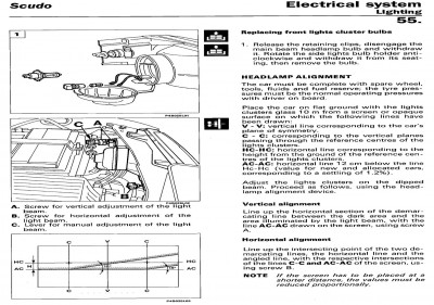

авто 1995 года(ФИАТ СКУДО), есть ли информация как выставить фары или проверить правильность, читал на форуме что на СТО,
- можно ли самостоятельно?
1) если работают моторчики
2) если не работают
СПАСИБО

можно

Hi
 Просмотрено:  396 раз(а)
