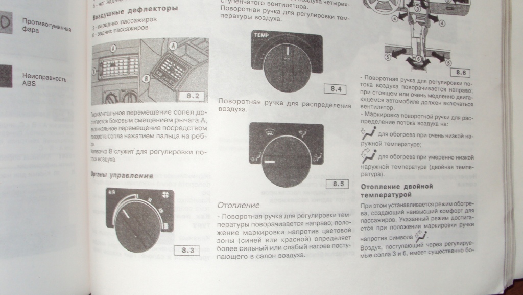

=aleks= писал(а):
заслонка есть во всех машинах!а вот электро привод упровляющий ею увы только у одарёных!!! Very Happy
Тогда почему, на двух снятых мною обычных печках с доноров, этой заслонки нет в помине, а во всём остальном- блоки обычной и электро одинаковые?
На ЭБУ электропечки есть кнопка "салон-улица".
А теперь покажи мне на фото вертушек ручной печки символ "салон-улица":
 Просмотрено:  184 раз(а)

Smile Скажу, что те же положения ручной печки у Темпры и Типаря, дуют как-то по разному. Наверное где-то заслонки не так.

Хрюкин
по темпре с ручной печкой не могу сказать,но вот в тойоте есть,в жиге есть Very Happy та и вмногих других авто есть!!

=aleks= писал(а):
Хрюкин
Тогда какой смысл ставить в пример Тойоты, Жиги и другие авто, если речь о Типо/Темпра?
