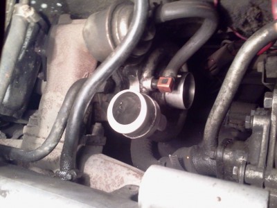

Здраствуйте.
у меня такая вот проблема, купил машину. через какое то время (точнее после замены масла) начало уходить масло... одну течь нашел сразу из под крышки заливной сочилось, устранил, но масло дальше течь продолжило со стороны турбины, снимал патрубки (внутри все в масле) подумал что турбине пипец... добрался до турбины, а люфта в крыльчатке вообще нету... заводил без патрубков (с голой турбиной) турбина свистит, но масло не кидает. кто знает может ли течь турбина если нету в ней люфта, или это же турбина тянет масло из коробочки маслоотделителя которая патрубком соедена с патрубком возле фильтра (по моему от тудова и начинаются загрязненные маслом патрубки)

маслоотделитель не маслоотделяет
1 забит
2 кольца померли
3 забит маслоотделитель и померли кольца

| itwhismy писал(а): | | кто знает может ли течь турбина если нету в ней люфта, |
Может течь. Если затруднен слив масла в картер. Т.к. масло подается под давлением в турбину, а стекает "самотеком". Если выросло давление картерных газов - может препятствовать сливу. Либо воздушный фильтр забит.

| разобрал сегодня маслоотделитель, просмотрел патрубки, походу масло с картерными газами в патрубки попадает (поскольку загрязнение маслом начинается от штуцера с маслоотделителя) следственно маслосъемным скорее всего пипец.

А вот и не обязательно. Была такая проблема, тоже думал что обманули хозяева про недавний капремонт. Хотя по двигателю не скажешь что износился. Расстроился, картерные газы по старинке в землю, штуцер на воздуховоде заглушил. Масло кушать перестала совсем. А недавно разбирали двигатель - мастер сказал "в идеальном состоянии, и не думай менять кольца".
Вот только сомневаюсь - турбине это масло может быть полезно было?...
