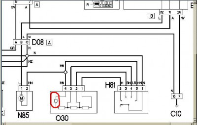

Все будет нормально,нет никакой химии,этот типа предохранятель(это я сам дал ему такое определение) у меня он рабочий и звонится накоротко,у соседа он был в обрыве вот дальше сам и думай.И по схеме он идет последовательно с резисторами от него незнаю какой толк.

СообщениеДобавлено: Вт Окт 12, 2010 21:07    Заголовок сообщения: Ответить с цитатой
толк тот,что это термопредохранитель,не восстанавливаемый.Если клинит пропеллер,обдув=0,от отключает все.

В мене також вже довгий час вентилятор працював лише в положенні №4. Вчора нарешті дійшли руки - як писав Ігор, замість термозапобіжника поставив кусок мідного провода січенням 12Га і все запрацювалоSmile На скільки часу хватить такого рішення і до чого воно приведе - хз, буде видно Laughing
С таким же самым понтом можно подобрать сечение провода жучка и спать спокойно.Эффек тот же.
