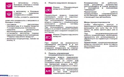

Vladimir TV
Зарегистрирован: 25.07.2011
Сообщения: 1071
СообщениеДобавлено: Пт Апр 06, 2012 09:29    Заголовок сообщения: Ответить с цитатой
AdvanTiSS писал(а):
Vladivir писал(а):
У меня при включении кондышина(на морозе не включается) слишен щелчек релле,щелчек электромуфты компресора,совместно с компресором срабатывает електровентилятор охлаждения,обороты двигателя не меняются.Не включается,значит к кондыционерщикам,явно хладогена не хватает и какой-то датчик не дает разрешения на включение.
Спасибо производителю, если бы не этот датчик, вы бы в момент угробили кондиционер, потому что кондиционеры без систем подогрева
запрещается включать при температурах меньше -5 градусов.
Почитай пункт №5 и меры предосторожности
 Просмотрено:  1121 раз(а)
AdvanTiSS
Зарегистрирован: 21.01.2012
Сообщения: 183
Авто: Citroen Jumpy 2.0 HDI 2008
СообщениеДобавлено: Пт Апр 06, 2012 12:48    Заголовок сообщения: Ответить с цитатой
Спасибо, теперь буду знать.
