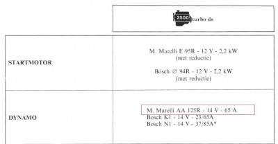

avtt
Зарегистрирован: 27.09.2011
Сообщения: 581
СообщениеДобавлено: Чт Мар 21, 2013 01:03    Заголовок сообщения: Ответить с цитатой
vinzer dr писал(а):
У меня генератор Magneti Marelli...и больше ничего не написано, уже крутил его со всех сторон...не знаю, что теперь делать...
Наверное, написано должно быть такое:
 Просмотрено:  402 раз(а)
vinzer dr
Возраст: 34
Зарегистрирован: 29.11.2012
Сообщения: 101
Откуда: Дружковка
Авто: FIAT CROMA
СообщениеДобавлено: Чт Мар 21, 2013 17:29    Заголовок сообщения: Ответить с цитатой
Скажите пожалуйста подойдет ли этот генератор на Croma 2.5 TD http://starter.ms/CA727IR меня просто озадачивает что он 12V а не 14V как у M.Marelli... [/url][/list]
СообщениеДобавлено: Чт Мар 21, 2013 19:35    Заголовок сообщения: Ответить с цитатой
Всі генератори на 14.хх вольт, чи точніше їхні реле-регулятори.
Використовуючи вбудований теелпатор прогнозую, що двигун у тебе 8144.91, а це означає, що ремінь у тебе клиновий, а не поліклиновий, відповідно мінімум шків прийдеться міняти. А там уже дивитись, як досягти обертання шківів генератора та помпи в одній площині.
