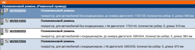

Доброго времені суток . создав цю тему бо ненайшов ответ на свій вопрос по поіску . Скажіть на моїй темпрі 1.9 td 1991 р який там ремень стоїть шо на генераторі , помпі ... який номер . бо шукав по магазінах то одні кажуть нема вроді а другі просять номер мотора, а номер мотора не так просто й найти бо обдивився всебе вроді все і не найшов.

Или 5PK907 если шкивы под многоручейковый ремень.

СообщениеДобавлено: Ср Мар 27, 2013 21:42    Заголовок сообщения: Ответить с цитатой
То ты ему для ГУР ремень дал,а он для геныча ищет
СообщениеДобавлено: Ср Мар 27, 2013 21:50    Заголовок сообщения: Ответить с цитатой
mrv
Если ролик под генычем еще стоит, то там было два ремня, ищи по номеру мотора. Если ролик ликвидировали, то все веселее - ремень надо короче чем паспортный, насколько, не помню. Пороюсь в бортовике, мож найду.

СообщениеДобавлено: Ср Мар 27, 2013 22:14    Заголовок сообщения: Ответить с цитатой
а они на разных ремнях висят?

СообщениеДобавлено: Ср Мар 27, 2013 22:27    Заголовок сообщения: Ответить с цитатой
Ага.
СообщениеДобавлено: Ср Мар 27, 2013 22:29    Заголовок сообщения: Ответить с цитатой
ну да!
у меня на темпре 2.0 гур отдельно у товарищя на темрпе 1.6 гур отдельно и на тойоте гур отдельно.
а совместный узел это гена-помпа.

СообщениеДобавлено: Ср Мар 27, 2013 22:30    Заголовок сообщения: Ответить с цитатой
сами напросились...
