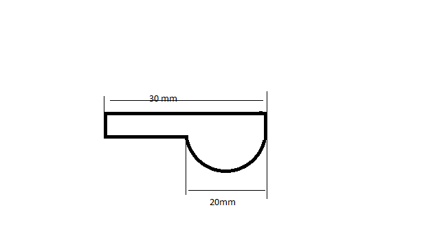

Доброго времени суток
две недели назад полез менять ремень грм и обнаружил снимая шкив генератора, что имеется люфт на шестерне ремня грм, опри дальнейшей разборке обнаружил что там установлена довольно необычная шпонка которая удерживает на месте саму шестерню грм и шкив генератора, при этом сама шпонка убитая и явно производилась вручную, решил заказать оригинальную шпонку по вин коду с екзиста ждал 2 недели и сегодня пришла шпонка, как оказалось совсем не того вида как у меня и она удерживает только шестерню грм, подскажите у кого какая шпонка стоит и если судя по фото в инете она стоит короткая, то за счет чего держится шкив привода генератора и помпы.
заранее благодарен.
Примерный чертеж моей шпонки прилагаю
 Просмотрено:  8239 раз(а)

бро, я таких шпонок не видел, походу, колхоз

а как у тебя осуществляется связь шестерни грм и шкива ремня генератора
У нас, на 2.0, шестерня и шпонка- одно целое.
В шестерне, с торца, четыре резьбовых отверстия- к ним крепится мультишкив: на генератор, ГУР и кондей.

не парься, привод периферии не столь важен, как привод грм, затягивай гайку потуже и все, момент на кв зверский: до 190 ньютонов

а зачем тогда на шкиву, под ремень генератора, паз под шпонку?
1.6 и 2.0- разное исполнение шпоночных посадок.
Вряд ли тебе поможет доЗАТЯЖКА центрального болта- если шпоночный паз на шестерне/коленвале уже разбило, то дело плохо.

xakuser у вас все держит шпонка. Ищите ее. На 1,6 1,8 2,0 шестерня грм идет с шпонкой литая + шкив ремня Гены прикручен 3 или 4 болтами.

xakuser вот вам номер шпонки 10203290. Она в оригинале стоит аж 23 гривна по словам екзиста.

именно ее мне екзист и привез, а у меня стоит та что на рисунке
