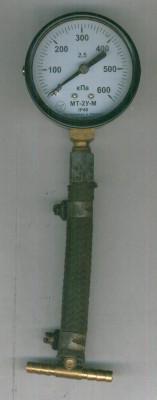

Мерялось, менялось и регулировалось что то и когда то. Ну и что?
Пожизненная гарантия что ли?
Не едет то сегодня, в силу возникших сегодня неисправностей.
Булькать в рампе будет воздух, но никак не низкое давление.
На форуме был случай когда топливник до 3 снизил и авто ехало не включая обратный клапан вообще.
И обнаружилось это случайно.
Из за застоя топлива начало закипать в жару как карбовая.
В бесконечных проверках давления нуждаються авто в предсмертном состоянии. Laughing
Но никто не мешает на таком устройстве(см фотку) удлинить шлангочку и вывести манометр в салон.
Кто освоил электричество и механичество может сделать поинтересней.
Стелку давки масла переключать на разные датчики.
