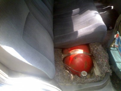

Я уже выкладывал фотки когда все было в процессе.
Теперь уже готово и работает.

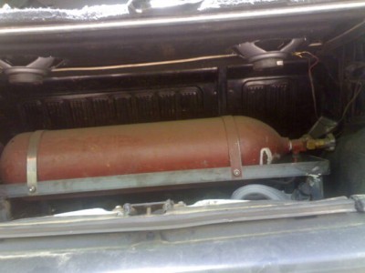

Общий вес балонов где-то 100 кг. (никакого намека на облегченность, один польский, другой - старый советский)
Максимальная скорость 145 км/ч (90 миль/ч) но быстрее тоже можно.
Запас хода 160-180 км
Стоимость полной заправки 23-24 грн.
Задние пружины от "Темпры-сарая"
Аммортизаторы тоже нужно менять сильно раскачивается.
Хочу добаввить также, что на пропане бегает веселее!
