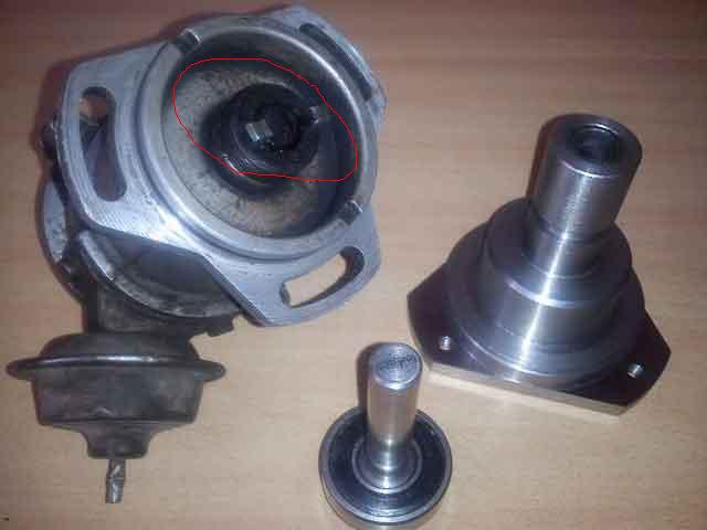

я делал движок на темпре,( они одинаковые с типо) вот по воспоминаниям могу сказать: что обратил внимание на трамплер, но там надо померять сам переходник, не знаю как объяснить, который будет именно в зацеплении с распредвалом возможно прийдется напильником подгонять.

Откуда: Северодонецк
СообщениеДобавлено: Пт Мар 29, 2013 16:13    Заголовок сообщения: Ответить с цитатой
вот эту часть

Насос от инжекторной девятки как я понял. Его ставят т.к. он давит меньше чем родной фиатовский. Мне так сказали. Машина пока ездит по городу отличная даже когда город- трасса (50 км) тоже всё ОК. Но вот в прошлый раз доехал только до Мелитополя (примерно 150 км) и началось. Карб почистил и сначала вроде ничего, но потом притупила километров на 30, а потом пошла как вжаренная. Я с перепугу на ближе к Симферополю 160 км/ч шёл ))) Но на следующий день опять ехала с переменным успехом, педаль иногда становилась ватная. Я бы поменял что нужно, но не знаю что. Пока трамблёр хочу - это однозначно. (спасибо за фото и за совет на что смотреть).
