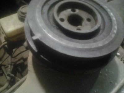

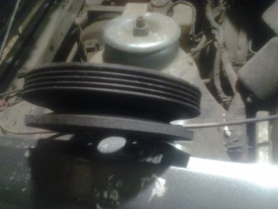

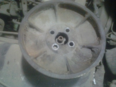

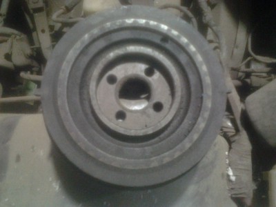

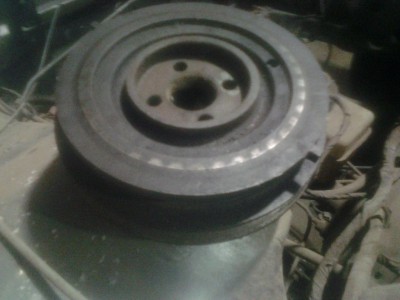

Вот обещанные фото.А по поводу мудрения над шкивом подумай сколько экономишь,и сколько гемора можно получить если что то пойдёт не так.Обслуживаю одну машину,там на шкиве просверлены отверстия и вставлены винтики вместо зубцов,в принципе работает,но бывает болтик теряется. Very Happy В общем думай сам как лучше тебе.
