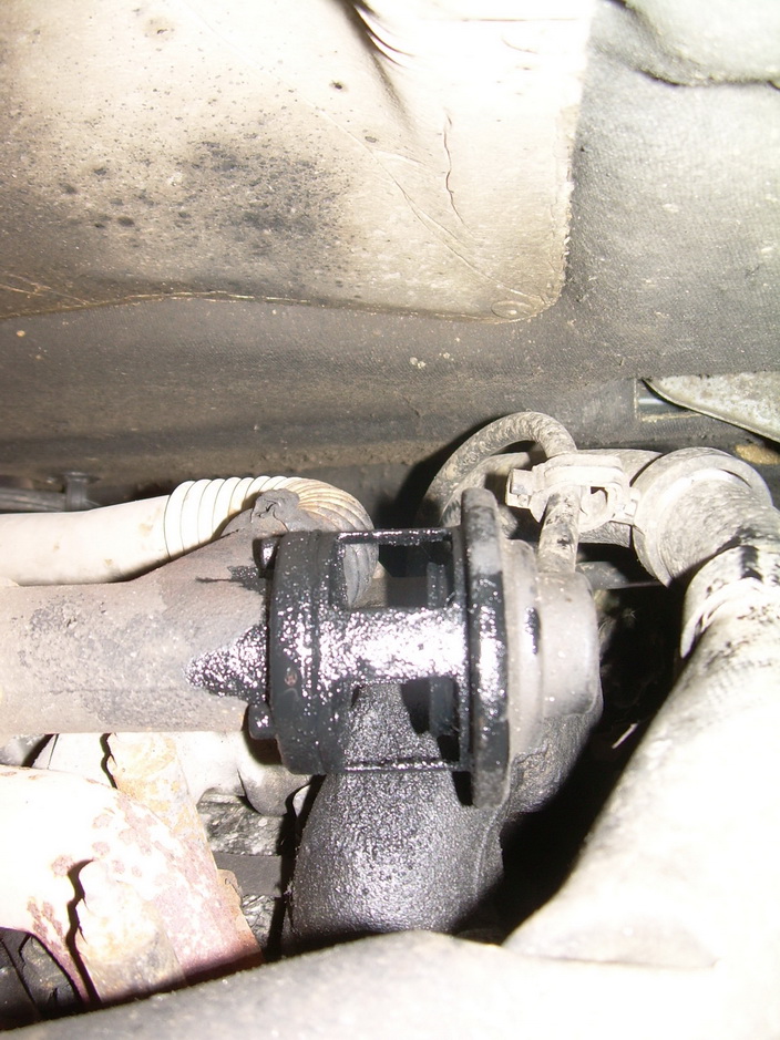

Может кто знает, что это за клапан? У меня из него сочится масло...
Это критично?
Буду благодарен за ответ Very Happy
На картинке вид снизу.

Клапан рециркуляции отработавших газов.Нечего страшного, если машина работает нормально пускай сочится.В меня уже 30тысяч сочится, сколько до меня он мокрый понятия неимею, масла движок неберет, на его работе несказывается, ну и пусть себе сочится.Может кто другое мнение выскажет, каждый имеет на ето право.Хотя знаю что многие его просто глушат.

клапанок бажано провірити, чи він не заклинив, і чи заглушений... но скорше всього заглушений і масло з впускного колектора стікає в ерг

Если катализатор не вырезан и этот клапан, что на фото (EGR) не заглушен - проверьте обязательно, не забит ли катализатор. Даже если он не забит, лучше с ним попрощаться (это редкий случай, когда ремонт весьма приятен для Вас в финансовом смысле!), т.к. его все равно никто вовремя не менял, а надо. Иначе, в будущем, можно поиметь неприятности с турбиной.

Почитайте эту тему:
http://fiat-club.org.ua/forum/viewtopic.php?t=38837
И следующие вопросы по поводу этого клапана лучше задавать в той теме.
