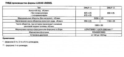

в мене на експерті теж так було як купля 1100 з ранку на холоду і 1000 вже на гарячу..... для мене це забагато і я на насосі вистави хх на 800 на холодну .... працює і вже після того 35 тис. км жодних проблем .... в руководстві по скудо до 2007 є таблиця які обороти мають бути на відповідних двигунах, скачай книжку і прочитай... там і як виставити обороти і які значення можливі

СообщениеДобавлено: Ср Апр 03, 2013 22:06    Заголовок сообщения: Ответить с цитатой
Kevin200800
на цій фотці все ясно описано твій ТНВД DWLP12
