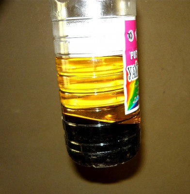

Прошлепал я возобновить запас чистящей жидкости, а форсунки не чистились уже наверное тыс. 15 точно. Вобщем поразмыслив, припомнил я что растворитель это тоже нефтепродукт, точ такой же как и бензин, просто очень легколетучий, ещё жиже, а значит и растворит все нефтеподобное что гуще него, в частности лаки и смолы. Вобщем заправил я стенд обычным растворителем, купленным за 20 грн. литр, затем слил это дело обратно в бутылку, и поставил её в сторонку забывши о ней на длительное время.
Спустя проходит 5 месяцев включая зимние. Случайно увидев эту бутылку, замечаю я то, что вы видите на фотке... Сверху светложелтая масса, это сам растворитель, а ниже черная жижа которая осела, это все что было отмыто.... Сейчас перед фотографией, я взболтонул бутылку, чтоб темная жижа начала качаться. Обратите внимание на отдельное колебание темной жижи от светлой, насколько оно медленнее, тобиш насколько густа и вязка осевшая жижа. Встает вопрос - а какого х. тогда, я все время покупал спец жидкость по цене больше сотки за литр?

Для полноценного растворения лаков и смол по всей конструкции форсунки, необходимо время, которого шприцами и клинерами никто выдерживать не будет. КарбКлинер разве что только сеточку распылителя отмоет, а это ещё далеко не все.

Кстати почему я увидел эту бутылку, потому что сегодня с утра готовил стенд для очередной чистки, а бутылка стояла рядом. Так вот сегодня опять залью обычный растворитель, и спустя 3...4 месяца опять найду эту тему, и посмотрим повторится ли результат с жижей.
А что лучше растворяет, растворитель или ацетон? Что жиже? Что будем пробовать заливать?

А ещё смотрю я, никто не обратил внимания что черной жижи для форсунок будет многовато. Такое количество жижи, чисто физически в тела форсунок не вместить. Вопрос - откуда же тогда вся жижа? Ответ - вымылся бензонасос, который прокачивает стенд. С него вымылось все то, что годами не вымывалось обычной чистящей жидкостью - Винс.
