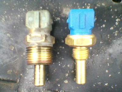

Проверил я свой ДТОЖ и проверил новый ДТОЖ.Положив их в кастрюльку и градусник, с 0с и по степена добавляя горячу воду проверял датчик.И вот таки показания СТАРЫЙ с резьбой на 16 показал так 0с=538ом. 15с=301ом. 25с=205ом. 30с=167ом. 40с=118ом. 80с=37ом А вот так показывает новый с резьбой на 12.при 0с=543ом. 15с=295ом. 25с=210ом. 30с=167ом. 40с=117ом. 80с=47ом.Я думаю что разницы с новым и старым практически на пару единиц,а значить старый я думаю в рабочем состояний.А также проверил обрыв проводов от ЭБУ до РХХ всё в норме,даже разбирал ЭБУ но ни чего кроме разных микросхем не увидел.Что делать и где искать проблему дальше.

шото неправильно мерял... 9750 ом = 0°C, но никак не 0с=538ом
или оба датчика ниалё, или измерения коту под хвост.

Ага ты прав что не так намеряно даже при 80 (оснвной рабочий режим) у него 47 Ом а должно быть около 375 Ом

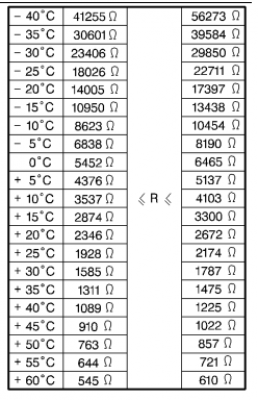

СообщениеДобавлено: Вс Апр 14, 2013 17:21    Заголовок сообщения: Ответить с цитатой
Вот:

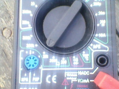

Может я не правильно намеряв,я не когда не пользовался тестером.Вот фото как намеряв,может не правильно мне подсказали.Мне сказали что стрелка должна быть на 20к вот так как на фото.

по пределу измерений всё правильно сказали, но что-то сделал не так - не вижу ни одного значения более 5000.

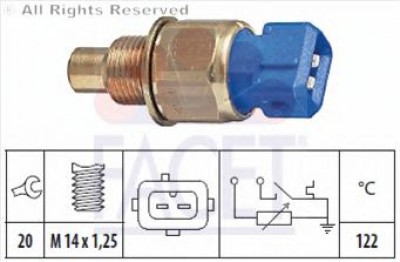

В этом датчике есть вот такое:
Вы измеряли относительно корпуса? Пальцы не касались наконечников?

По простому, в одном корпусе совмещён термовыключатель (срабатывает при достижении определённой температуры, если не ошибаюсь то в районе 70 градусов, по кайней мере для моновжиков) и терморезистор (меняет своё сопротивление в зависимости от температуры). А если измерения проводились только на фишке, то после срабатывания термовыключателя сопротивление станет бесконечностью (на тестере пожет 1). Так что нужно уточнить что и как мерялось. Но если по большому то мне кажется проблема в ДПДЗ или в шаговике. Даже сорее свего (по крайней мере чаще) вышел из строя ДПДЗ. Есть описаные методики проверки, визуально - протёртые дорожки от подвижных ламелек.
