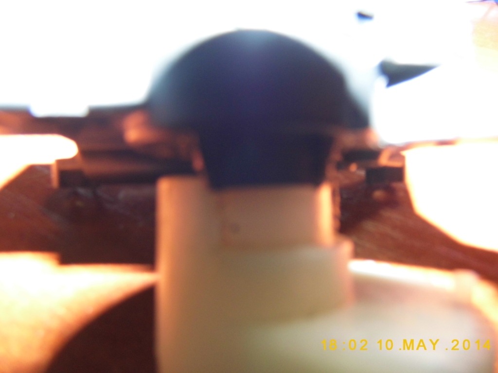

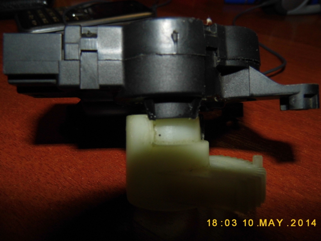

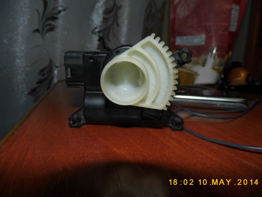

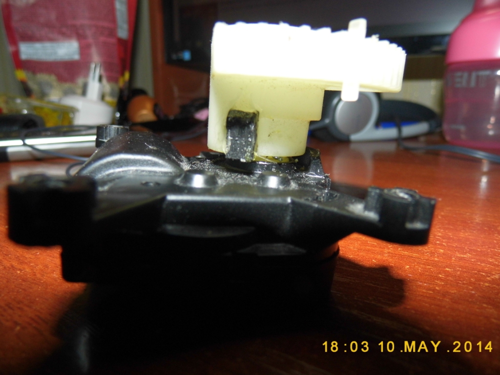

Здравствуйте!! у меня такая проблема фиат пунто 2007 г.,со стороны пассажира моторчик выломал шестеренку заслонки... снял моторчик он крутится на 360грд..В чем причина может быть???? на моторчике есть вроде ограничителя так вот когда проводишь манипуляции с крутилкой на климате он пракручивает,проскакивает ограничитель,приклеел к моторчику доп пластмаски думал может из за износа моторчик прокручивает так он их выламывает.. В чтом может быть проблема моторчик или сам климат! Может ктонибудь решил такую проблему...

Если на моторчике 5-ти контактная фишка то в нем не работает датчик положения заслонки, то-есть моторчик под замену, а по климе должна быть соответствующая ошибка.

vitaliy_lv да контактов 5. климат сам должен выдавать ошибку или надо подключать пк.. моторчик отдельно найти можно????

Как правило самодиагностики в блоках климы нет. Надо подключать комп. Так как климы принпиально одинаковы на всех италомобилях, то я думаю, что моторчик можно найти без проблем. Хотя я стыкался с климой от Либры, так там прописываются компом крайние положения заслонки.

vitaliy_lv спасибо за информацию. судя по всему нужно ехать к спецам сам врядли справлюсь.. Я так понял что можно поставить похожий моторчик? если заменить моторчик подсоиденять пк не обязательно!!!???
