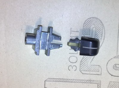

Нужен бегунок с панели управления вентиляции в салоне! Звонил, ездил по разборкам продают весь блок и цену ему не склеят адекватную. Помогите бегунком, советом ну или просто посочувствуйте. Fiat Scudo 2JTD с кандерам 2000г.

вот мне тоже интересен этот вопрос (развалилось два бегунка),

Восстановить можно попробовать,если отломались ушки куда вставляеться ручка. Дрель или свердлильный станок, сверло на 1мм и кусочек проволоки. Засвердлил по 1см вторец и посадил на суперклей.

а если их до тебя отломали, и ручка одна утеряна...

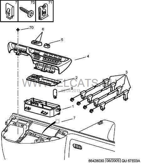

На Экзисте 490 грн.комплект из 4-х кнопок: http://www.exist.ua/price.aspx?pid=E310107A&sr=82&Cat=Peugeot
На рис. под №5 (если об этом речь), так можно и скооперироваться вам...

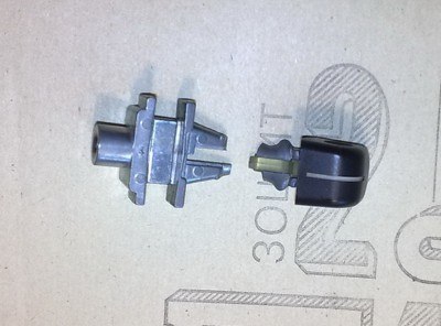

Якщо зломаний повзунок, так як на малюнку - то я свій відремонтував. Взяв мідну трубку діаметром десь 4 мм, відрізав 12-15 міліметрів, з двох боків підігнув під прямокутник так щоб трубка залазила між залишки сілуміну - і приклеїв 2-компонентним пластиліном, що твердне. Правда треба підбирати розмір і зрізати зайве, щоб ковзало в пазу плати, і крім того там стоїть пластинка з контактами - прийшлось вирізати серединку, щоб запхати. А з другого боку в підігнуту трубку вставляється чорна ручка з білим пластиковим штирьком. На малюнку під ручкою видно залишки сілумінових штирків - їх потрібно витягнути.
Самі чорні пластмасові ручки купив колись на розбірці по 10 гривень - маю кілька зайвих. Якщо хтось порадить як найпростіше вислати (при можливості звичайною поштою, а не перевізниками) то віддам так.

Прохання детальніше що за пластинка з контактами і де саме вона?

На платі (№2 на малюнку-схемі вище) знизу є контактні доріжки по яких ковзають пластинки, що стоять на сілумінових повзунках - вони замикають потрібні контакти (чи на всіх, чи на 2-3, не пам'ятаю точно). Ця пластинка запихається зверху між два сілумінові штирки і має вигляд прямокутної вісімки. Коли між штирками приклеюєш шматок трубки, то щоб насадити цю пластинку на повзунок і потрібно вирізати з неї середню перемичку.
