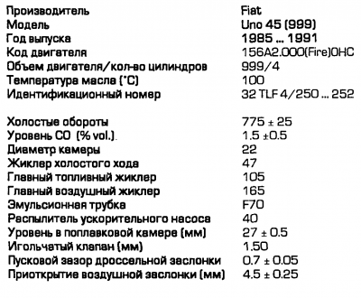

вот тебе по ТЛФ, они ставились на литровые файры и 0.75 панды.

вчера подогнали с опеля кадета карбон 1.3 обьёмом Weber32TLF
вродь на твой. есть, кстати, полностью мануал по тарировке и устройству.
