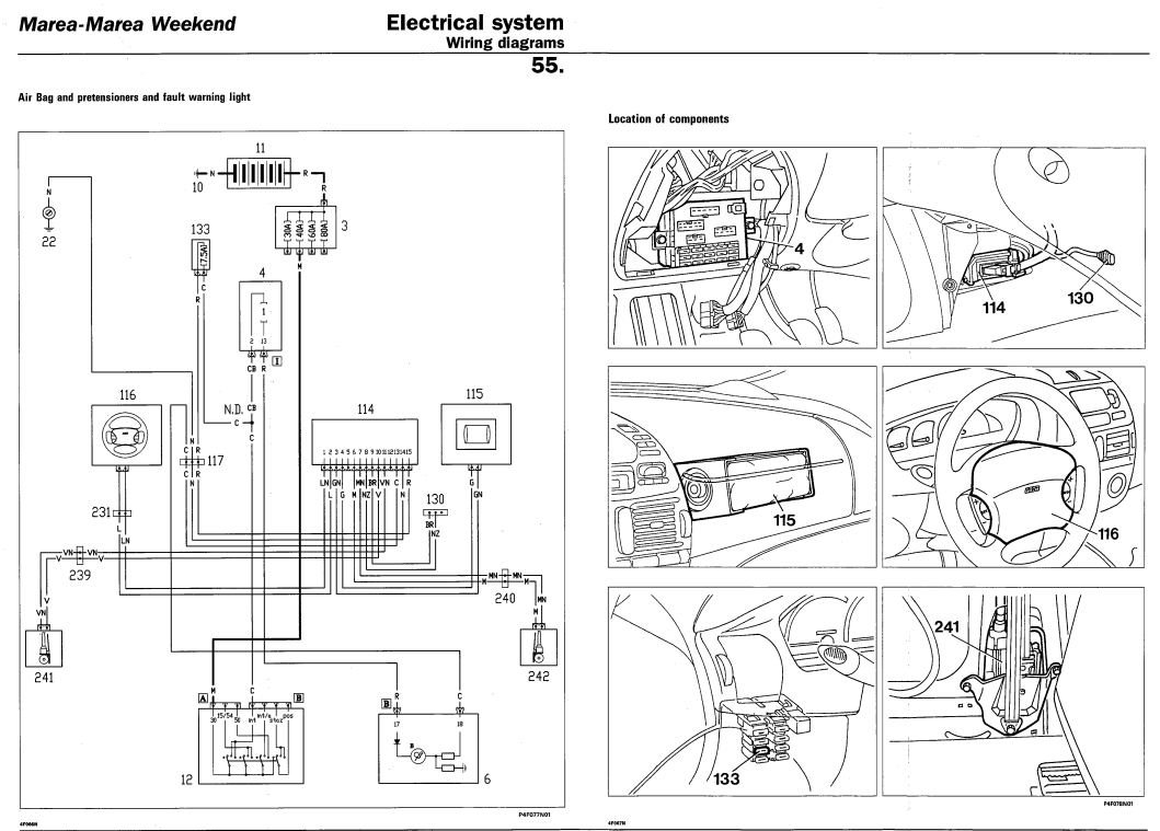

Еще вопрос в тему, за крышкой в бардачке нашел фишку для диагностики (желтый кембрик), но на фишку подходит только один провод. Пробовал в разных вариантах, чет не получается на связь выйти. Подскажите что там на фишке должно быть (может по цвету провода k-line, L-line, питание)?
А проблема такая, все работало как положено, но зимой попал на гармошку с ямами, загорелись подушки и абс. Зажигание передёрнул, абс погасло, а подушки нет, даже акуму снимал, не помогает.
Ros Италолюбитель
Возраст: 54 Знак зодиака:  Зарегистрирован: 07.03.2008 Сообщения: 60 Откуда: Ив-Франк. Калуш
Авто: fiat marea 1,6 16v
Добавлено: Чт Май 02, 2013 20:13 Заголовок сообщения: |
Вот нашел, очень познавательно
