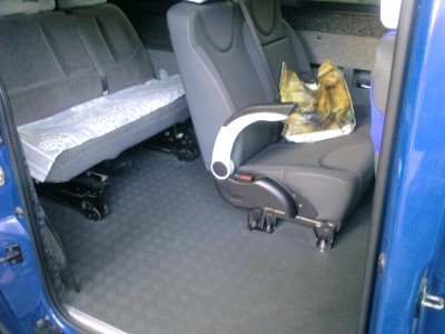

У меня на скудо стояли две одиночки состояние как новые.Меня полностью устраивают.и микро лифт есть и ложатся полностью,и подлокотники есть,и широкие удобно сидеть.А назад поставил с фольцваген шаран с подлокотниками тоже широкие со столиками на спинках!!!

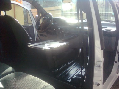

JumpYurka
Зарегистрирован: 21.09.2012
Сообщения: 108
Откуда: БЦерковь, Киевской
Авто: Citroen Jumpy 1.6HDi 2007
СообщениеДобавлено: Чт Ноя 01, 2012 11:14    Заголовок сообщения: Ответить с цитатой
celebra писал(а):
також спереді два одинарних з крайслера якогось з підлокотниками досить зручно, також дитина повсій машині бігає. А нарахунок гайців то які можуть бути питання, сам часто їздив взагалі без задніх сидінь, а сиидіння здав в хімчистку або щось похоже можна придумати. от якщо вже більше сидінь ніж по техпаспорту тоді можуть бути питання.
plus
не морочити собі голову і втратити одне місце
В этом есть еще один большой +. Как часто у тебя задние пассажиры не закрывают до конца сдвижные двери??? Я за...ся выходить и дозакрывать! Поставил спереди одиночку(двушку за собой поставил) и теперь ко всем вышеперечисленным плюсам ещё со своего места закрываю боковую дверь не выходя из машини. Dancing

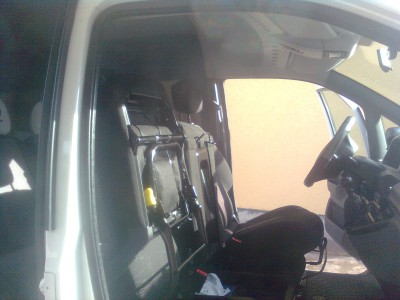

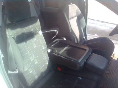

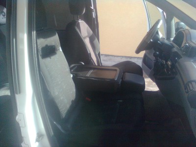

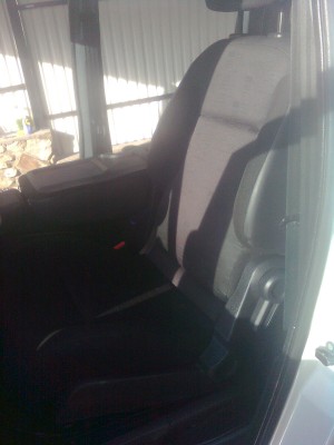

Отже знайшов сидіння тройку передню від сітроен берлінго 2010р випуску,як приїдуть буду займатись встановленням ,якщо все підійде обовязково будуть фотографії.
andriy-qj
Зарегистрирован: 18.11.2011
Сообщения: 245
Откуда: Тернопіль
Авто: Fiat Scudo 2.0 jtd
СообщениеДобавлено: Вс Ноя 11, 2012 19:49    Заголовок сообщения: Ответить с цитатой
Получилось непогано,функцій в сидіннях багато,водійська дуже зручна.Фото з телефона вибачайте.

Підкажіть? Сидіння що Ви ставили стають "як рідні", чи потрібно щось міняти-сверлити-варити-вставляти? Є можливість їх прикупити але вагаюся між цим варіантом і просто одинарним-"капітанським" але тільки пасажирським, мене водійське цілком влаштовує.
andriy-qj
Сообщения: 245
Откуда: Тернопіль
СообщениеДобавлено: Вс Ноя 11, 2012 22:31    Заголовок сообщения: Ответить с цитатой
Потрібно сверлити три дирки в підлозі ,одна попадає в штатне кріплення,водійське набагато зручніше від заводського,та і вигляд набагато сучасніший. Я робив це для того, щоб перевозити довший груз.
