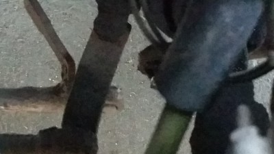

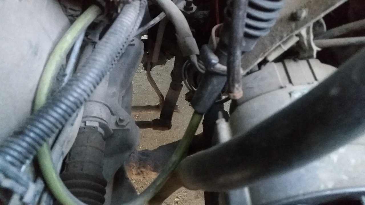

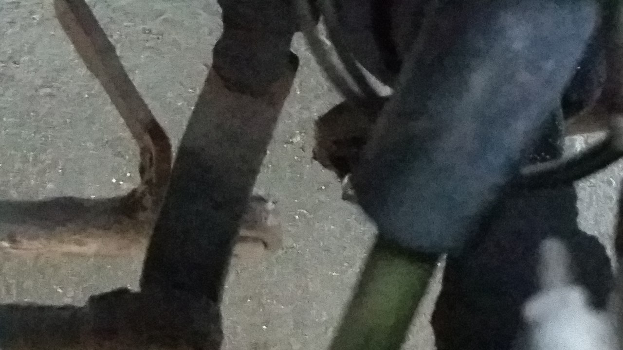

вот еще проблема появилась, слетела направляющая кулисы.. просто на ровном месте, поставил обратно, не знаю насколько хватит. Где взять ремкомплект или подскажите номер этих пазов куда шарниры вставляются...
фото вылетевшей прилагаю....

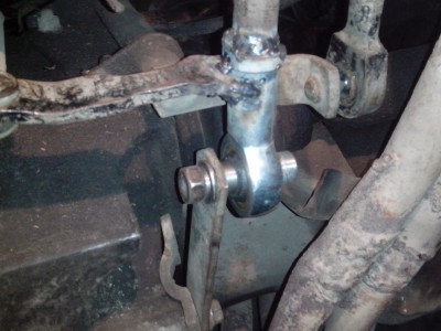

Добавлено: Ср Май 18, 2016 21:42 Заголовок сообщения: |
У меня как начала слетать, то еле домой доехал.
Выработка на шару ремкомплектом не полечится.
Я приварил сферический наконечник camozzi, для пневмоцилиндров, стоит сейчас гривен 300, но был в наличии а ехать утром.
https://goo.gl/hnZuT5
Лучше и дешевле закрытого типа от грузовиков. Или у фирм торгующих подшипниками есть универсальные, по АНСИ или ИСО не помню.
https://goo.gl/SNp1un
