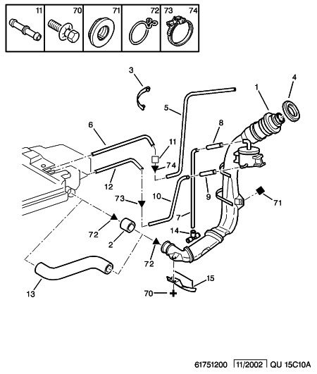

В мене теж глохла на ходу шукав помилку сканером нема ...
а було банальне "засореніє" якогось клапана в баці- утворювася вакуум і нехотіло тягнути солярку. причому таке було тільки коли було мненше 1/2 бака.
EVGEN78
Зарегистрирован: 15.07.2011
Сообщения: 328
Откуда: Рівне
Авто: FIAT SCUDO 2.0JTD
СообщениеДобавлено: Вт Апр 30, 2013 20:30    Заголовок сообщения: Ответить с цитатой
nonacar
Де він знаходиться???
nonacar
Зарегистрирован: 15.12.2012
Сообщения: 17
Откуда: УКРАИНА
Авто: scudo
СообщениеДобавлено: Вт Апр 30, 2013 23:07    Заголовок сообщения: Ответить с цитатой
там їх багато но вроді під номером 7 вроді.. але точно вже напамятаю чи то чи нето в мне там хтось до мене лазив
ти коли бак відриваєш чуеш засмоктування повітря?
Так шоб нерозбирати ти кришку бака закрий на прекосяк так шоб була мала дирочка шоб превірити пред тим як то все розбирати.
