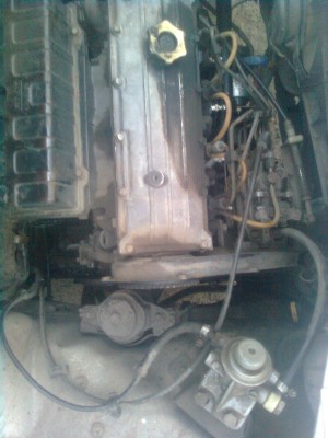

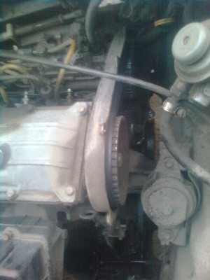

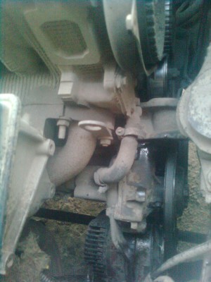

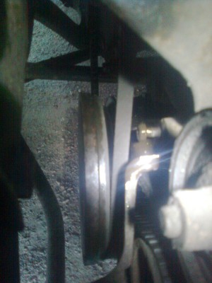

У меня фиат регата 1.9 дизель, потек сальник на нижнем шкиве. кто может знает, как его менять может и снимать двигло не нужно, а может нужно двигатель полностью разбирать. Кто что знает буду благодарен за помощ.

Сальник коленвала? Если да, то можно не снимать. Просто оставить на 1 подушке, а сторону где сальник опустить и поменять. прийдется конечно снять шестерню коленвала))))

Ничего там опускать не надо. Но помудохаться придется. Отпустить шкив и звездочку КВ, снять ремень ГРМ, убрать защиты, снять шкив и звездочку КВ, выковырять сальник, аккуратно установить новый и далее все в обратном порядке.
