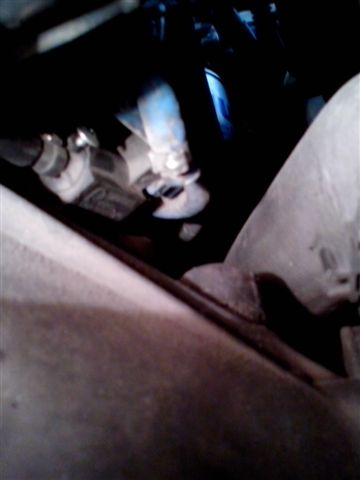

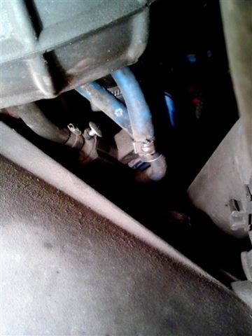

Менял на выходных масло и увидел возле турбины какой то датчик и шланг заглушенные шурупами. Так думаю что это Клапан управления турбиной? Вопрос, он ли это и на что может влиять его заглушенность. По машине вопросов нет, разгон хороший не каких нареканий нет.

Правильно это клапан управления турбиной.Если его заглушили то будет наблюдаться передув.

Менять не сложно,просто нужно проверить рабочий ли клапан который стоит.У самого когда взял авто(б\у) через время разогнал до 140км\ч-вылезла ошибка и двигатель перешел в аварийный режим.По диагностике выяснил-превышение давление наддува.Проверил клапан,оказался рабочий.Причина была в том что перепутали трубки местами подсоединенные к клапану(не знаю кто что там делал).Поставил как положено и все нормализовалось.При диагностике на ходу(3 предача-газ в полик) посмотреть параметры реального давления воздуха и запрашиваемого,если реальное намного больше запрашиваемого-значит нужно востанавливать клапан,в противном случае идет повышенная нагрузка на турбину и на больших оборотах двигатель должен переходить в аварийный режим.Просто когда реально нужно будет ускориться(обгон) не хотелось бы что бы в этот момент двигатель ушел в аварийный режим.

так проверить его уже не реально на фото видно что в шланг вкручен шуруп и в сам датчик (на датчике я так понял сломана трубка куда одевается шланг. Так что вариант покупать новый благо не дорогой.

На выходных поменял клапан. Меняется за 10 минут. Изменений практически не заметил, вроде стала немного тупее но это не факт( хочется ведь почувствовать изменения).
