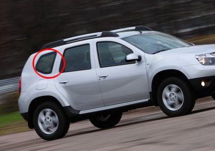

Цікаво чи не підійде заднє кузовне скло з renault duster.
Або можна ще аналоги пошукати.

maan007, вариант творческий! Спасибо, надо развить тему Wink

Зараз шукаю duster щоб розміри поміряти Smile
