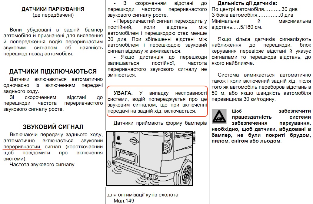

Что касается парктроника, возможно глючит один из датчиков, вот что в азбуке сказано:

| Якщо безперервно пищить - перевіряти проводку на датчики або міняти один з них..

| Включи зажигание и заднюю передачу (двигатель не заводить) слегка приложи палец к каждому датчику будет слышно тихонькое потрескивание (рабочее состояние ),если никаких звуков не слышно на определенном датчике, значит он не работает или проверять питание тестером.

спасибо за совет, проверю
хочу еще сказать что если на жаре постоит то пищит , а если в холодке то нет - мистика
