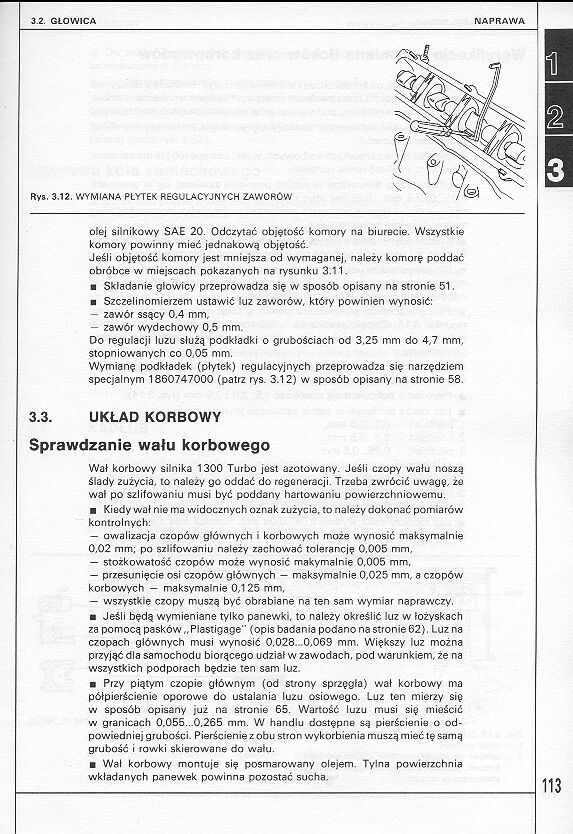

СообщениеДобавлено: Пт Июн 07, 2013 20:35    Заголовок сообщения: Ответить с цитатой
Пишуть таке ....

Вот, что пишет мануал. С английским все дружат?
