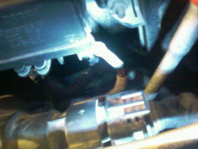

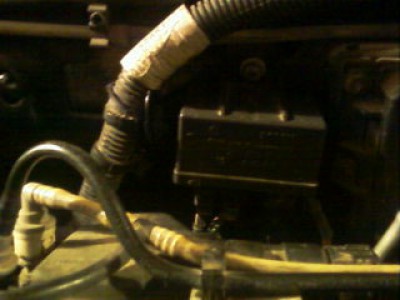

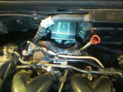

Ванек
Зарегистрирован: 26.08.2012
Сообщения: 130
Откуда: Кировоград
Авто: Фиат-добло 1,9Д
СообщениеДобавлено: Вт Янв 29, 2013 18:40    Заголовок сообщения: Ответить с цитатой
townmariupol писал(а):
спасибо мужики.
завтра приду с ночной и буду заниматься определением проблемы, то ли реле, то ли свечи.
а если че, где искать реле?
с добиками впервые сталкиваюсь, ездил на дизелях, но японских, там проще.
у меня тот же 1.9Д с лева чёрная коробочка прикручена к кузову возле топливной
Там провод от него (ярко подсвечен) там пока желтая спиралька горит должно быть напряжение
