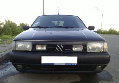

Уважаемые форумчане, сразу просьба сильно не пинать. Форум искал но ничего не нашел. Предыдущий хозяин прилепил ПТФ на ближний свет, просто разрезал изоляцию + и прикрутил ПТФ (руки б ему по самые колена оторвать). Кнопок штатных и проводки тож не нашел. Терь собстно причина создания темы - очень прошу мож кто скинет схему подключения желательно расписав что куда ибо мои познания в чтении схем не очень глубоки. Ведь так как сделано ж нельзя ? Заранее всем благодарен.

Если машина на аве твоя, то отреж лишние провода, заизолируй все хорошенько, сними эту китайскую пародию на оптику. А не то глаза бы тебе по самые уши повыкалывать ночью встречными. Evil or Very Mad

на аве моя машинка. оптика кстати не китайская a hella при чем все норм отрегулирована, а вот подключена конечно не гуд. Хотя самому не нравится ее расположение, мечтаю оригинальные в бампер врезать, но пока финансы не позволяют, есть более критичные моменты куда в машинку денег вложить.

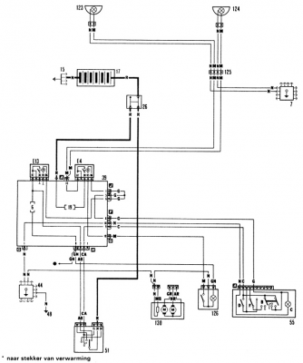

http://forums.drom.ru/attachment.php?attachmentid=2695020&d=1341671572&thumb=1

неправильно отрегулированы твои птф, не выше 300 мм от поверхности дороги они должны стоять, так ты ими слепишь встречных, я гарантирую это

я покупал оригиналы Depo по 185 грн за шт

Лови заводское подключение. Мне заводские птф достались с бампером с разборки. Висят для красоты. За 6 лет владения машиной они бы пригодились раза 4, и то не факт.

убедили. буду убирать. svitalias отдельное спасибо за схему.

Було те саме переробив.
По правому борту (біля бачка омивача )є рідня фішка на ПТФ

Это может быть или противотуманки, или стеклоочистители фар.
Надо вызванивать. Схемы в "прилепленных темах" в помощь.
