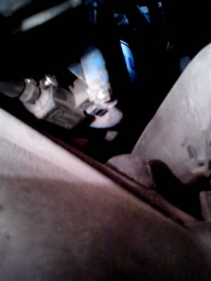

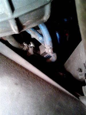

Менял на выходных масло и увидел возле турбины какой то датчик и шланг заглушенные шурупами. Так думаю что это Клапан управления турбиной? Вопрос, он ли это и на что может влиять его заглушенность. По машине вопросов нет, разгон хороший не каких нареканий нет.

| Правильно это клапан управления турбиной.Если его заглушили то будет наблюдаться передув.

| Машина у меня уже больше года, тоесть купил я ее с такой вот заглушкой и год катаюсь. Не чего плохого в поведении машины не замечено. Просто не знаю менять или нет и сложно ли менять.

| Менять не сложно,просто нужно проверить рабочий ли клапан который стоит.У самого когда взял авто(б\у) через время разогнал до 140км\ч-вылезла ошибка и двигатель перешел в аварийный режим.По диагностике выяснил-превышение давление наддува.Проверил клапан,оказался рабочий.Причина была в том что перепутали трубки местами подсоединенные к клапану(не знаю кто что там делал).Поставил как положено и все нормализовалось.При диагностике на ходу(3 предача-газ в полик) посмотреть параметры реального давления воздуха и запрашиваемого,если реальное намного больше запрашиваемого-значит нужно востанавливать клапан,в противном случае идет повышенная нагрузка на турбину и на больших оборотах двигатель должен переходить в аварийный режим.Просто когда реально нужно будет ускориться(обгон) не хотелось бы что бы в этот момент двигатель ушел в аварийный режим.

| так проверить его уже не реально на фото видно что в шланг вкручен шуруп и в сам датчик (на датчике я так понял сломана трубка куда одевается шланг. Так что вариант покупать новый благо не дорогой.

| На выходных поменял клапан. Меняется за 10 минут. Изменений практически не заметил, вроде стала немного тупее но это не факт( хочется ведь почувствовать изменения).
